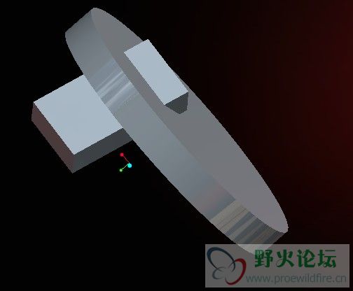

发表于 2011-2-1 16:46 | 显示全部楼层 |阅读模式
右上角圆面上方为多出来的一部分 求高手指教如何删除该部分啊
48
169
254
发表于 2011-2-1 17:02 | 显示全部楼层
草绘多余图元的一面,用封闭图形把多余部分圈起来,然后按“√”,然后拉伸,接着按下选项按钮的剪切材料即可。
124
140
发表于 2011-2-9 09:48 | 显示全部楼层
用尺寸控制拉伸距离就可以
