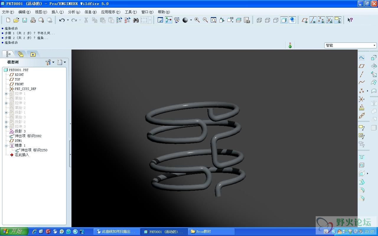

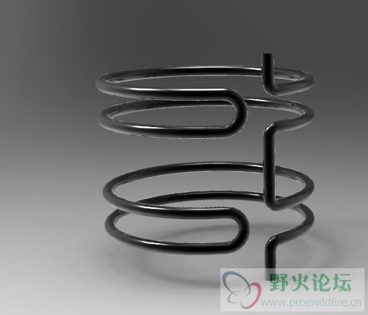

此曲线如何扫描出来?要求直径为1,我主要是不知道如何将创建好的曲线,连接起来再进行扫描!

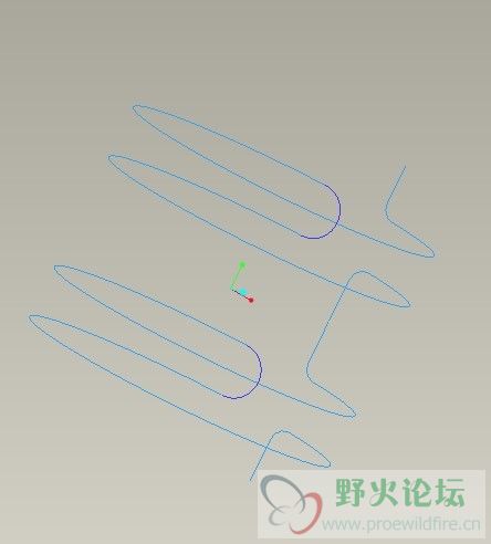

虽然VSS扫描的话不一定要求构成轨迹的线之间必须G1(相切)连续,但是现显然你这个图是要相切的,你看看你的线,很多地方没有相切,所以无法扫描。
看你截图的背景我想大概你的是4.0的吧,我也用4.0给你做了个,其实就是加个投影,然后用投影的线扫描。

用空间坐标的方法,以系统坐标系为参照坐标系,输入各个坐标点的坐标,选择迪卡尔坐标系为基准坐标系,再练级各点,再进行等截面扫描就行了~~~
发表于 2011-2-7 18:59 | 显示全部楼层
你要先把主线回执号了,那样才能扫描,这个方法最简单,你一可以采用其他的方法的,比如一段一段的进行制作,那样也行,方法不唯一
