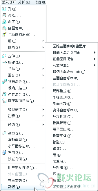

proe2.0及以前版本的软件中都有的命令,现在在菜单中找不到了,比如唇、耳、局部推拉、半径圆顶等命令,这些命令现在还有没有啊?如果有怎样调出来?高手帮忙解决一下…

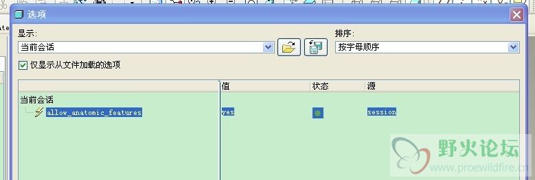

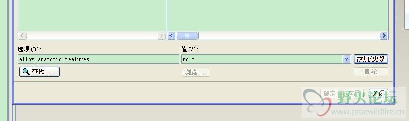

发表于 2011-1-25 12:24 | 显示全部楼层
按“工具”、“选项”,在“查找”那里输入“allow_anatomic_features”,然后更改为“YES"就可以了

发表于 2011-1-25 12:27 | 显示全部楼层
楼上正解。或者
关闭Pro/E
打开Config.pro文件
写入allow_anatomic_features yes
保存,关闭
重新运行Pro/E
你要的菜单就一直会有啦
