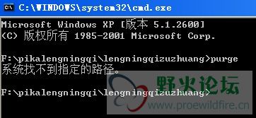

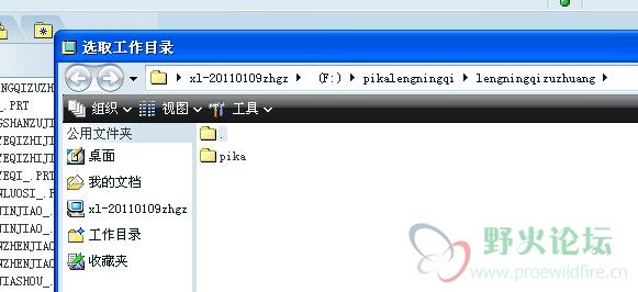

工作目录也设置了 但是还是出现图片中的问题 删除的的东子不在数据库中 朋友们赐教

发表于 2011-1-18 17:08 | 显示全部楼层
是要将起始目录指向于要删除旧版本文件的哪个文件夹里才行的哦
还有就是直接用一个小软件删除会比较方便吧,只要将它复制到文件夹里就行了
我上传一个

 楼主| 发表于 2011-1-18 18:44 | 显示全部楼层
回复 2# lesliecen 的帖子
感谢你的帮助和附件  附件很好用 但是我按照你说的其实目录方法试了一下,还是不行

发表于 2011-1-18 22:19 | 显示全部楼层
系统变量有问题,先运行下
path=%path%;D:\Ptc\proeWildfire 4.0\bin
上面的bin路径改成你自己的

发表于 2011-1-22 12:28 | 显示全部楼层
我刚开始也一直出现这种情况,但是我后来每次画图都会设置工作目录,并且直接保存在这个目录中,在删除中点击删除旧版本就行了!!你试试看行不行…
