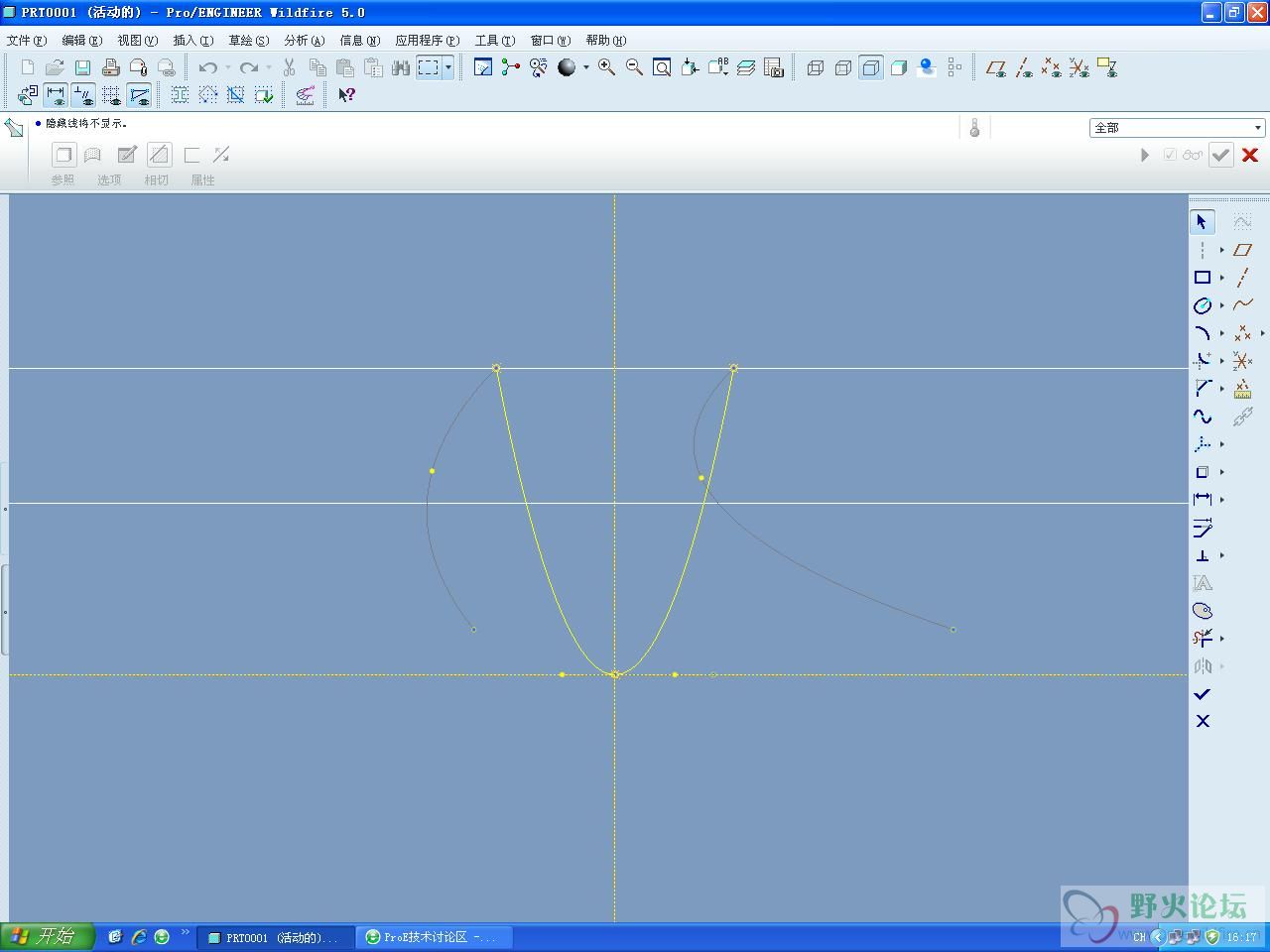

我在做可变剖面截面扫描剪切材料时
怎么只有在选择实体时 才能剪切 选择曲面时 剪切不能用
可是我的截面并不是封闭的呀

可能是哪个面有些地方还埋在实体里面了
你试下延长曲面或加长截面看看
