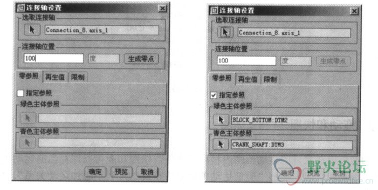

请求斑竹.......或者那位能否告知这个东西要怎么搞啊????
71
 楼主| 发表于 2011-1-10 15:48 | 显示全部楼层
就是这个框里的数据呢????????

装配定义里:

这个东西,有谁知道要去哪里找的啊????

你没有设置元件及组件的相对参照!设置后,你就来回“拖动”一下元件就大致明白了对话框的意思了,况且你还有书。同时最小限制和最大限制也就能用了,当然即使你建模完全一样,由于选择的参照不一样,也不一定要按照书上的指示键入相同的数据。Try it!

问题是我现在哪里那些框框是黑色的呢,就是不能输入数字的呢
不知道要怎么搞一下呢......................

选取相对应的参照后就可以用了嘛

还是不理解,朋友能换个联系方式不?

书上的版本和你使用的软件版本不一样。
