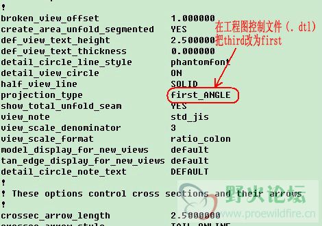

各位大虾: 小弟刚装了PRO/E5.0 M060   别的都正常   但是工程图视角总是第三视角    我把网上的改视角的方法都试了    还是不行
哪位大虾有空 帮我弄一下  远程协助一下    QQ:625293078     在线等

发表于 2011-1-10 11:01 | 显示全部楼层
首先要改好在之后在创建视图!这样才会起效果!

发表于 2011-1-10 11:30 | 显示全部楼层
在工程图控制文件中改
工程图的配置受一个文件(后缀是.dtl)的控制,系统默认为第三视角,
1.在工具/选项下输入"drawing_setup_file"可知道XXX.dtl的位置
2.用记事本打开XXX.dtl,把"projection_type"的值"third_ANGLE" 改为"first_ANGLE"
3.保存
4.如果要改回第三视角,只需把"first(第一)"改为third(第三)"
 楼主| 发表于 2011-1-10 12:15 | 显示全部楼层
回复 4# sanlin_xius 的帖子
都改了            没反应

发表于 2011-5-23 20:17 | 显示全部楼层
你好,我想问一下,“可知道XXX.dtl的位置”我没有找到。改不了.教一下我怎么改好吗?
