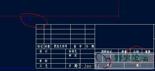

做好工程图时,再调入图框,图框里面的比例都是1:1,无论我把工程图改多少比例,很奇怪,不是会自动更新的说。
求高手指点,改什么配置选项。比例那项写着&scale没错的

看他们的区别
楼主一定是选的定制比例视图下面才会出现比例引用)
