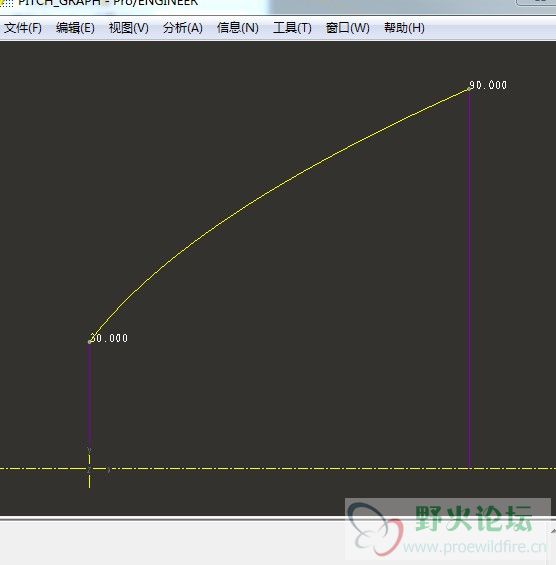

螺旋扫描伸出项里面的定义螺距,怎样添加点?

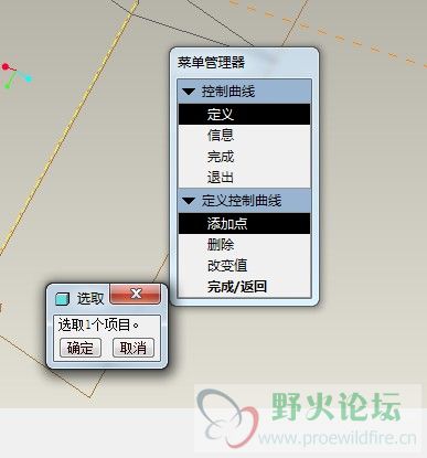

你要在草绘轨迹时添加點上去,

楼主是说添加起点么?
发表于 2011-1-2 11:00 | 显示全部楼层
这都是初学者普遍遇到的问题,不能在编辑里面修改或增加变距节点,说白了就是草绘时你要的变距节点,这样才会在编辑变距参数时选择得到。

在草绘的时间就得选好才能画可变螺距的螺纹

草绘界面右侧工具栏从下往上第四个图标,展开,里面有个分割按钮,割开就能选点了

谢谢,解决了!!
