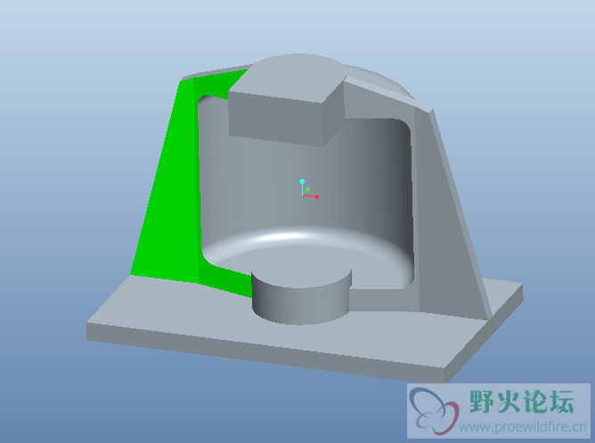

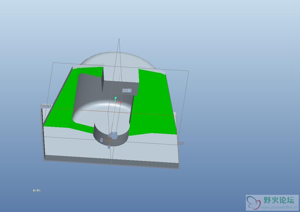

用拉伸命令,拉伸至下一曲面,有时候不好使,会穿过曲面,不稳定。
如果用拉伸至下一曲面做出来的特征,镜像,结果还是穿过曲面。
为啥?
苦恼很久了

隔山打牛不太好
你的拉伸5建早了,建早了也没事,你还参照它了,以致后面的镜像拉伸会有不正确的参照。
把拉伸5放到后面,再镜像没问题。
因为有参照拉伸5,所以删掉重做了一下那个剪切(拉伸6)。
镜像最好在做完特征后就做,拉伸2离镜像太远了,难免会有其他参照。
总结就是,隔山打牛不太好。
上prt以供参考~
