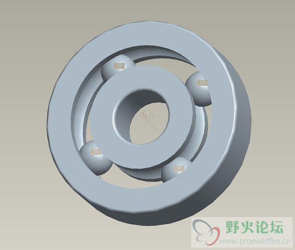

发表于 2010-12-27 00:24 | 显示全部楼层 |阅读模式
想自己新建一个,却往往因无法选择三个参照而新建不了,比如下图的轴承,我想在轴承中心建一个基准平面,参照好像真的没法选啊!
达人们都是怎么解决的?
PS:小生初学者,莫要笑话。

发表于 2010-12-27 11:33 | 显示全部楼层
自己新建一个就可以了,如下图所示

发表于 2010-12-27 12:15 | 显示全部楼层
自己建个基准面。选中,x,y,z点就可以建这三个面

发表于 2010-12-27 12:39 | 显示全部楼层
插入------模型基准-------偏移平面   自动生成xyz三个平面

 楼主| 发表于 2010-12-27 13:30 | 显示全部楼层
回复 2# lesliecen 的帖子
感觉你没仔细看我的问题哦。
78
117
 楼主| 发表于 2010-12-27 13:31 | 显示全部楼层
回复 3# qianyucui 的帖子
不知在哪选中x,y,z点。
78
117
 楼主| 发表于 2010-12-27 13:32 | 显示全部楼层
原帖由 wujing 于 2010-12-27 12:39 发表
太感谢了,通过你的方法问题解决了!
