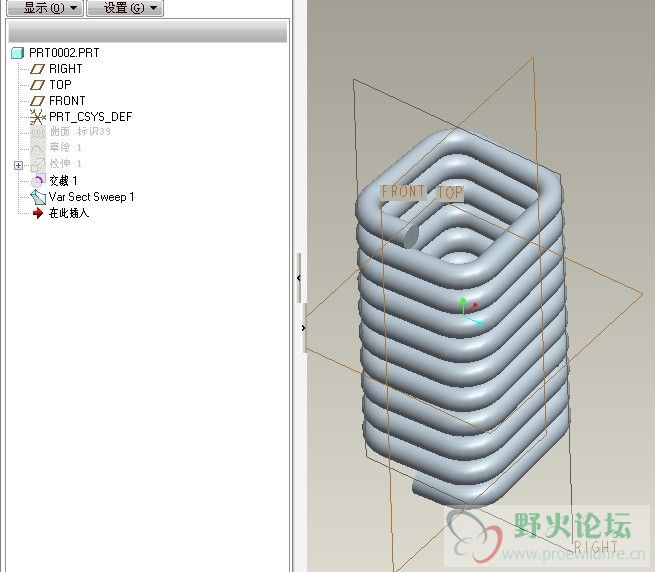

发表于 2010-12-25 15:50 | 显示全部楼层
用螺旋扫描曲面,然后拉伸一个方形曲面,相交曲线,再扫描,再就OK了!

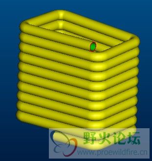

发表于 2010-12-25 17:05 | 显示全部楼层
刚好有个雷似的,供参考
4.0prt   kkk.prt.rar (106.52 KB, 下载次数: 218)

发表于 2010-12-25 21:41 | 显示全部楼层
