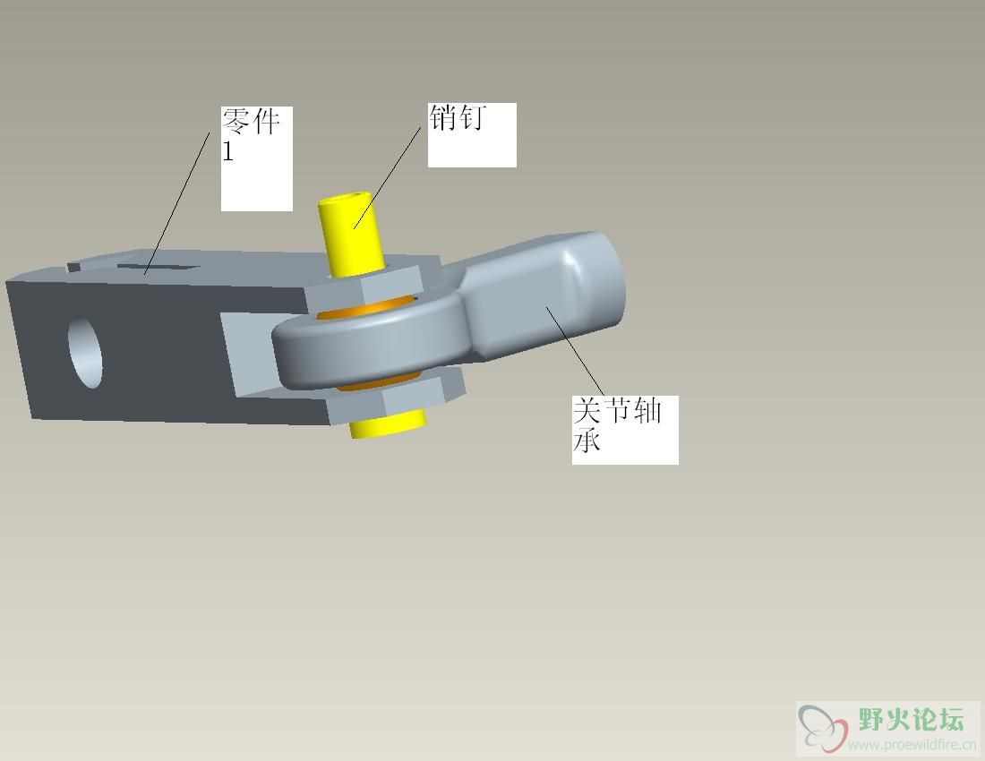

将“关节轴承”通过“销钉”与“零件1”装配在一起,当任意旋转关节轴承的时候要符合现实中的运动。我在机构里利用凸轮的方式定义了运动关系,但是仿真起来感觉不是那么好。当我用拖动的方式旋转的时候,如果旋转过快,就会出现问题。有没有好的方式进行这样的仿真呢?

用销钉就行,别的地方都定义好连接或约束应该就可以了

既然是关节轴承,建议在两相关件上建立基准点,最后采用点-点连接的球约束连接方式不是更省事?不知妥否?

我做的关节轴承是“两个”零件,连接方式是“球”连接,然后再将装配好的“关节轴承”整体装配到“零件1”上的,模拟的是“关节轴承”“左右摆动”时,被“零件1”阻挡住的过程。有没有人这样做过呢,我自己做的时候用的是凸轮连接方式,但是需事先分析出个零件大概在哪个位置相碰。感觉做起来麻烦。而且我在拖动的过程中不能速度过快,过快“关节轴承”就会穿过“零件1”。

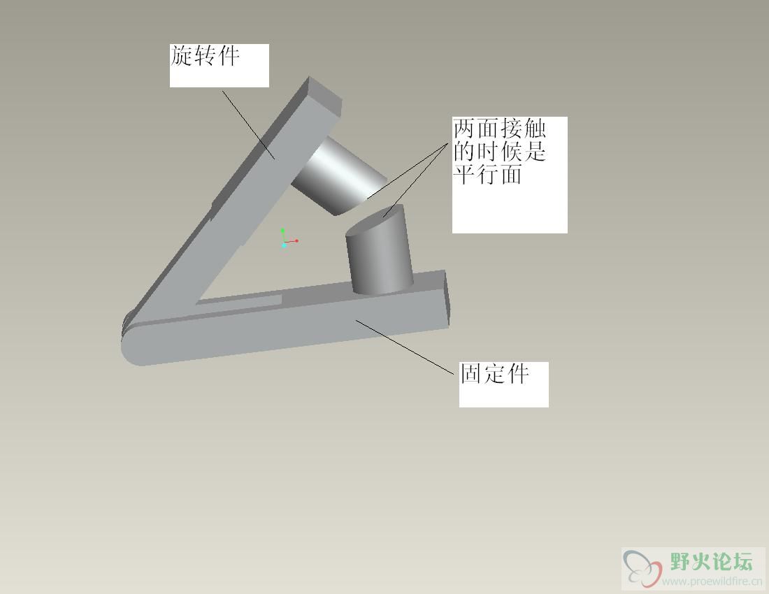

上面的“关节轴承的问题”大家都是怎么仿真的呢,我下面还有个问题:如下图。旋转件和固定件是销钉连接,如何模拟这样的仿真呢。两个件在“平行面”上接触。(如果不是平行面接触,我可以利用凸轮做,是平行面了我做不出来了)

销钉里面有个旋转轴的定义。。。自己把角度算下加进去。。。
