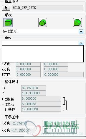

模具设计模板怎么配置文件 ,是设置template_mfgmold还是设置template_mfgcast呢?自动创建模具工件为什么那些尺寸条不能调。系统提示:找不到Workpiece模具目录。请检查安装和/或目录(D:\Program Files\proeWildfire 3.0\apps_data\mold_data\catalog\)路径。谢谢帮助

模具设计那块你没安装上···安装proe的时候选上全部插件就可以了

少了两个文件~所以不能自动
以前我在学校的机房就遇到了这个情况~
一个文件是apps_data,还有一个文件名忘了

模具设计那块你没安装上

复制别人的覆盖自己的就可以了!
