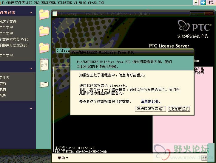

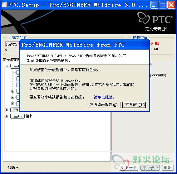

安装 PROE 时遇到“Pro/ENGINEER wildfire from PTC 遇到问题需要关闭”错图,提示如下图:
原因:多数情况下可能是你的计算机名为中文导致,也不排除系统的原因,因为很多程序也经常遇到“遇到问题需要关闭”这样的错误,如果你的计算你名是中文,请将其更改为英文后重新安装程序。
具体更改方法为:
游客,如果您要查看本帖隐藏内容请回复
2010.5.6 以下是帮论坛会员 远程协助时截取的一张图,安装程序 setup.exe 所在路径里包含中文也会导致这个错误,图中的“新建文件夹”更改成非中文问题就可以解决!
