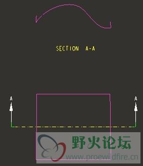

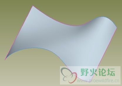

我有一个igs的文件,曲面基本完整,但有很多错误不完整的地方,不太好修补。现在要出工程图,其中要零件的断面图,不知怎么办?

你要的是不是这个样子的?

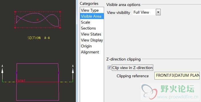

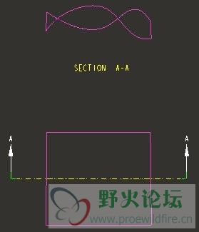

 楼主| 发表于 2010-12-18 14:22 | 显示全部楼层
断面是个封闭图形,有点复杂。但是好像有很多多余线条
