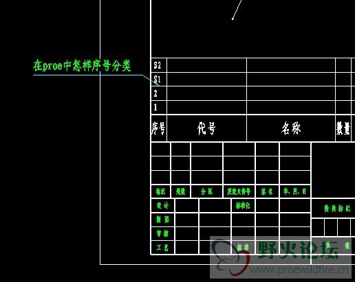

请教::::proe工程图中零件序号这么分累?
在proe中怎样如图分类:
[ 本帖最后由 E品 于 2010-12-12 11:20 编辑 ]

发表于 2010-12-13 17:52 | 显示全部楼层
一个一个往里面写啊 !!!
 楼主| 发表于 2010-12-13 20:23 | 显示全部楼层
序号分累,不好荣

发表于 2010-12-14 21:23 | 显示全部楼层
自己编号啊

发表于 2010-12-15 08:16 | 显示全部楼层
可以将序号也在3D中做成一项参数,一一填入1、2、3……S1、S2、……,如同编图号一样,再在工程图中引用这个参数作为序号就行了。
 楼主| 发表于 2010-12-15 20:19 | 显示全部楼层
太麻烦了
