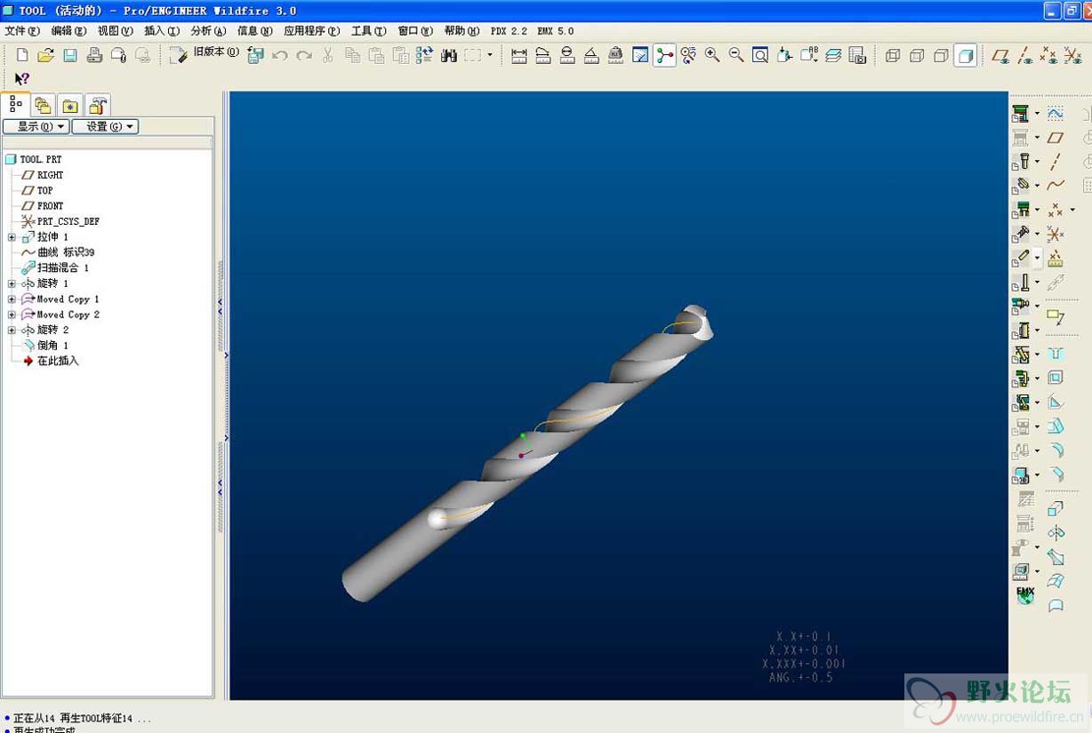

一。先拉伸一个圆柱直径10长150,要选用FRONT基准面(朋友们可以思考下,或试试用其他的面拉伸然后用本方法做这个模型)G:\TOOL/1
二.建立一个曲线,圆柱坐标,输入以下方程:
r = 4
theta = 2*t * 360
z = 110*t
三.沿该曲线扫描混合切口,直径为6,)G:\TOOL/7
四.在切口的末端旋转切出一个球面
五.旋转复制第三步的切口
六。旋转复制第四步的球面
七,头部旋转切除成麻花钻的头部,最后的效果如图:,G:\TOOL/13

楼主,一直以来我就是不会画真正的钻头尖端。。不能旋转切除,那样只是类似,不是真正的钻尖。
钻尖必须是只有切削刃接触材料,而后面不能接触材料。。否则无法钻下去啊
