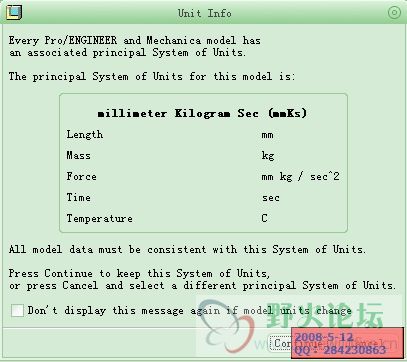

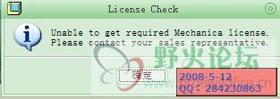

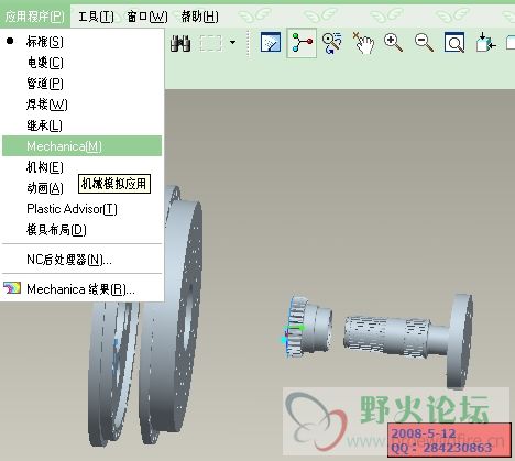

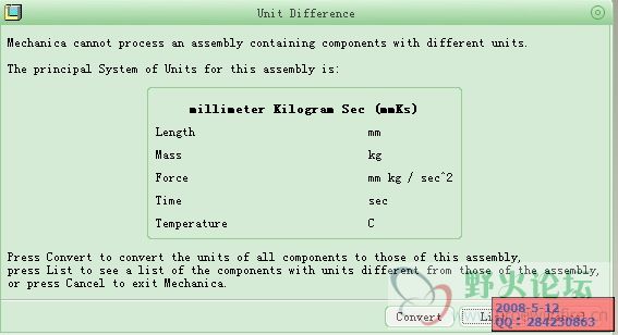

我安装了proe4.0其他功能正常,也是按照这个网上的一个教程安装的,但是不能进行动态仿真,

不知道你的是 4.0 的那个版本,用的哪个补丁。
运行 mechWildfire 目录下 bin 下 ptcsetup.bat,按向导指定 license 文件,并确保正确运行补丁。
我的4.0是C0000的,还有我运行过bin 下 ptcsetup.bat这个文件,但是你说的指向license是不是一开始生成的那个文件吗?也就是普通安装生成的那个license文件吗?还有补丁我的安装包里就有一个不知道是不是对路?谢谢超级版主的解答!谢谢!

我装了F000可以用的
可能是c000破解的不完全吧
