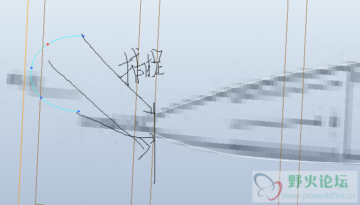

想将一截面移动到一基准平面上,并两端点与物体轮廓线捕捉。怎么弄????
跟踪草绘下绘制

应该是按住shift加鼠标左键,把光标移动到曲线端点处,出现十字架形状即可捕捉到端点。

太好了,我试了就是的
