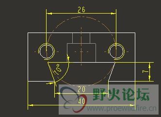

在做pro/e工程图时,显示孔的中心线时,两个关于总中心线对称的螺纹孔中心位置,为什么出现了一个虚线圆,而不是两条中心线,付照片

會出現虛線圓表示你的孔是用軸陣列作出來的
改成方向陣列就行

那個咖啡色的園中心線是基准線。只能作參考用。

在绘图树里面把中心线关闭掉就是了嘛

其实这里在软件没有办法解决的情况下你可以这样
     手动画:1点击画直线图标
             2选着关联位置选定好再画直线   直线长短是可以直接调节的
             3然后再改线性,改为基准这样显示上就没有问题
             4只是最重要的就是和对应视图做个关联
这样就可以解决以后类似的烦恼  不清楚的话我可以附图说明下
改成方向陣列就行
刚好相反吧,改成轴阵列就不会出现中心圆的!建议楼主改一下两个螺纹孔的创建方式,不要用方向或者尺寸类型的阵列方法,镜像或者直接画就可以吧。
