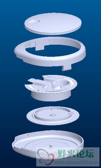

发表于 2010-12-6 11:11 | 显示全部楼层
可以保存的,看下图片
你要新建两个分解视图,做好爆炸图后,要记得点图片2的保存,然后再保存一次PRT文件,下次就能随意的在分解里调用
