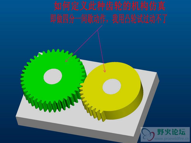

我用凸轮功能试过了,转不动.

有一种方法不知楼主是否满意
在两个轴上定义两个伺服电动机,在运动仿真中右边的电动机始终运行,左边的电动机在一个周期内只运行1/4.电动机的转速通过齿轮的分度圆直径来确定.

如何让左边的电动机在一个周期内只运行1/4? 电动机的转速通过齿轮的分度圆直径来确定,要怎样设定?

我试了一下,运动仿真的时候还是比较麻烦的,楼主可以看看我上传的文件
如果左边齿轮的分度圆直径是R1,右边齿轮的分度圆直径是R2的话,可以把两个电动机的转速比设置成R2/R1
在设置分析类型时在电动机一栏可以设置不同电动机的运行时间,可以将右边齿轮运行一周作为总时间,而让右边的电动机运行1/4的时间
其实这只是为了运动仿真强行模拟的效果,相信论坛里的高手能给你更满意的答复.

经典的使用槽轮实现这样的运动
