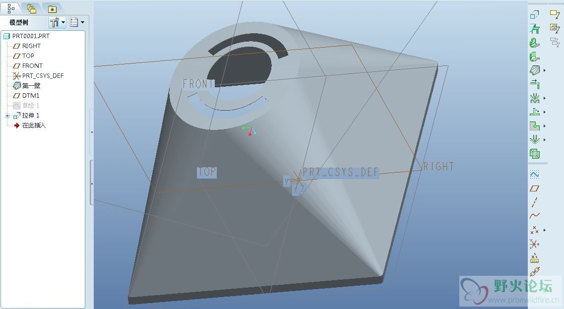

发表于 2010-11-26 22:23 | 显示全部楼层
1.jpg 这个地方貌似不是简单的倒圆角吧

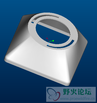

发表于 2010-11-27 10:25 | 显示全部楼层
一时兴起随意做了一个   混合+拉伸
263
325
发表于 2010-11-27 10:27 | 显示全部楼层
忘了加上附件了
prt0001.prt.rar
58.79 KB, 下载次数: 5
