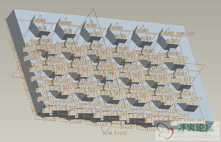

[求助] 装配图中,各种默认注释太多了,如何不显示?

发表于 2010-11-25 23:44 | 显示全部楼层 |阅读模式
如下图:
[ 本帖最后由 新奥尔良 于 2010-11-25 23:48 编辑 ]

发表于 2010-11-26 07:49 | 显示全部楼层
关闭工具栏上的基准按钮开关

发表于 2010-11-26 12:33 | 显示全部楼层
把你想要的坐标从命名,这样你就很清楚的指导选哪个坐标了,如果不需要坐标,就关掉如楼上所说
发表于 2010-11-26 15:40 | 显示全部楼层
如果基准按钮还是关闭不了,说不定是层里面还显示着。层树里需要隐藏!

 楼主| 发表于 2010-11-26 21:43 | 显示全部楼层
原帖由 野火 于 2010-11-26 07:49 发表
关闭工具栏上的基准按钮开关
谢谢,不过我问的不是这个。我记得零件图里在不关闭基准按钮的情况下,有个属性里可以关掉冗长的注释,现在刚开始学装配,不知有无此功能。

发表于 2010-11-27 22:19 | 显示全部楼层
不知道你用的是哪个版本,5.0的话在基准开关按钮旁边就有3D注释开关按钮,点一下这个就可以了。
