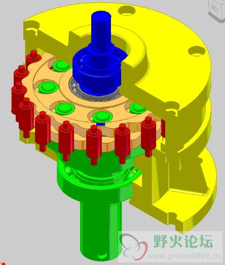

谁能告诉我这样的图是怎么样做的

发表于 2010-11-4 13:42 | 显示全部楼层
楼主的问题要说清楚点
你是想问怎么画的,还是想问黄色部分是怎么弄出来的吗?
如果是画的话,这个得一个元件一个元件的画出来,然后组件的
黄色部分是用了X截面,也就是剖面图得出来的效果

发表于 2010-11-4 17:59 | 显示全部楼层
应该是为什么剖面只剖外层实体?????

发表于 2010-11-4 19:51 | 显示全部楼层
组件里做个拉伸切减可以的

 楼主| 发表于 2010-11-5 07:45 | 显示全部楼层
我想问的是3D截面的话,怎么样只截外壳,而里面的原件不被剖切,如果用X截面的话,那么是一刀切,里外都被剖了。野火管理员说用拉伸切减的办法,那要是要将组件还原成不剖状态不是很麻烦!
发表于 2010-11-5 08:16 | 显示全部楼层
先做好各个零件再装配在一起的吧,个人理解

发表于 2010-11-5 14:19 | 显示全部楼层
一个一个组装的!
黄色那个用拉伸.切剪一部分材料就可以了!
发表于 2010-11-6 11:14 | 显示全部楼层
在组装图里激活零件编辑,在树层理显示特征,就可以参照编辑了啊
