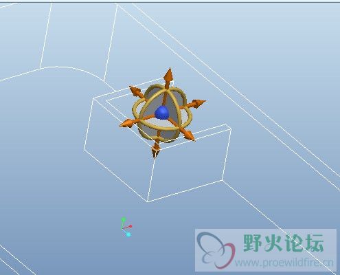

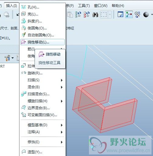

昨天有朋友问5.0里的隐藏功能挠性移动怎么开启:
在config选项里写入enable_flexmove_tool项,值为yes.
不能动态不好演示上两张图吧

 楼主| 发表于 2010-11-3 11:25 | 显示全部楼层
回复 2# proe_wildfire 的帖子
期待中

 楼主| 发表于 2010-11-3 11:46 | 显示全部楼层
回复 4# yade1234 的帖子
两个概念,这个是所谓的直接建模技术

发表于 2011-11-18 23:40 | 显示全部楼层
无法开启
我按照冰大的教程添加enable_flexmove_tool项,却添加不上一直为灰色
强行添加后是一个红色的叉,不知哪出错了
