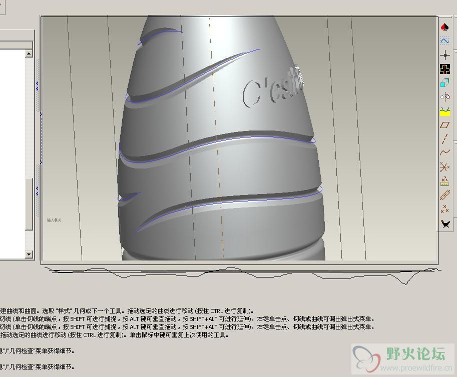

在绘图时做一个命令提示行就出一条提示,直到把绘图区挤到很小。怎么样让绘图区固定大小?proe4.0
有没有兄弟遇到这个问题,如何解决的。3.0都不会。

 楼主| 发表于 2010-11-3 11:24 | 显示全部楼层
回复 3# 619596856 的帖子
自己做的命令快捷方式

发表于 2010-11-3 14:15 | 显示全部楼层
请问绕线的效果是怎么做的呢?

发表于 2010-11-3 21:25 | 显示全部楼层
在config.pro中加‘visible_message_lines  2 '
应该可以

发表于 2010-11-3 22:04 | 显示全部楼层
照楼上的说的方法试试,一般默认的是四行字

 楼主| 发表于 2010-11-8 16:16 | 显示全部楼层
回复 7# hongxiu 的帖子
用造型曲面做的。
 楼主| 发表于 2010-11-8 16:19 | 显示全部楼层
回复 8# 轻风微撫 的帖子
问题解决了。谢谢
