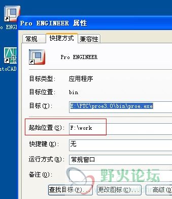

请问下 就是我每次打开桌面的快捷方式PRO。工作目录总是在桌面上。怎么把他固定在E盘呢。在右键属性里面该的目标位置总是过段时间就又没了。

不是的吧,改过之后不会自动没的
你再改下试试
就是右击-属性
改 起始位置 写入你要的文件夹的路径

发表于 2010-10-27 09:14 | 显示全部楼层
右击proe快捷方式,属性里设置,见图

发表于 2011-3-7 20:51 | 显示全部楼层
解决问题了,
