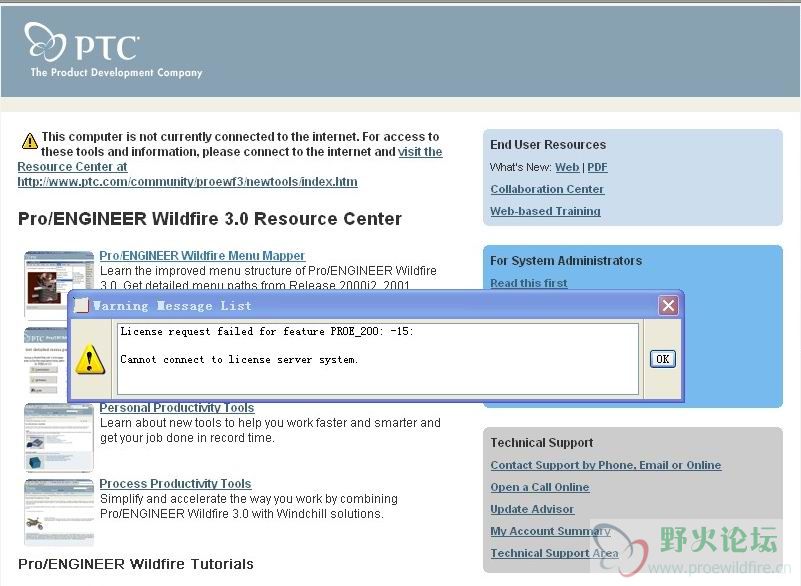

我的Pro/e一向都是正常运行的,过了一段时间太久没启用,近期每次打开都失败!弹出此框(如图),只要一按OK就自动弹开,不知何解!希望是小问题不用重装软件啦!

论坛搜索关键字“-15”就可以了,建议新手多用用搜索功能

提示“许可请求失败,无法连接到许可证服务器系统”,这个问题的出现是由于你的证书问题。查看当前本机网卡号,是否与许可证文件里的一致,重新修改保存即可。

你的LICENSE文件丢失了,不能连接到,请查看license所在的位置,如果没有了,重新放一个就OK了

      楼主安装过程的根本错误,是不应该在安装进程中,采用安装“许可证服务器”。
      在安装进程的《FLEXnet 许可证服务器界面》界面,绝对不要点选“单个许可证服务器”,只可以是、也必需是点选“锁定的许可证文件(服务器未运行)” ,然后,【添加】自己生成的license.dat文件,就可以呐。惟此才能成功!
