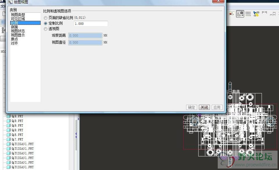

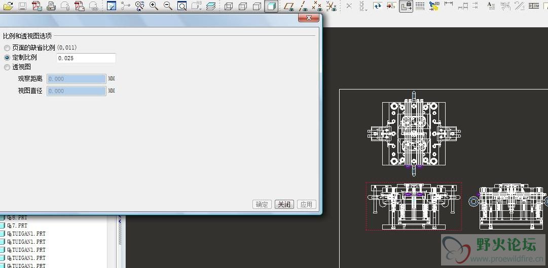

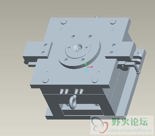

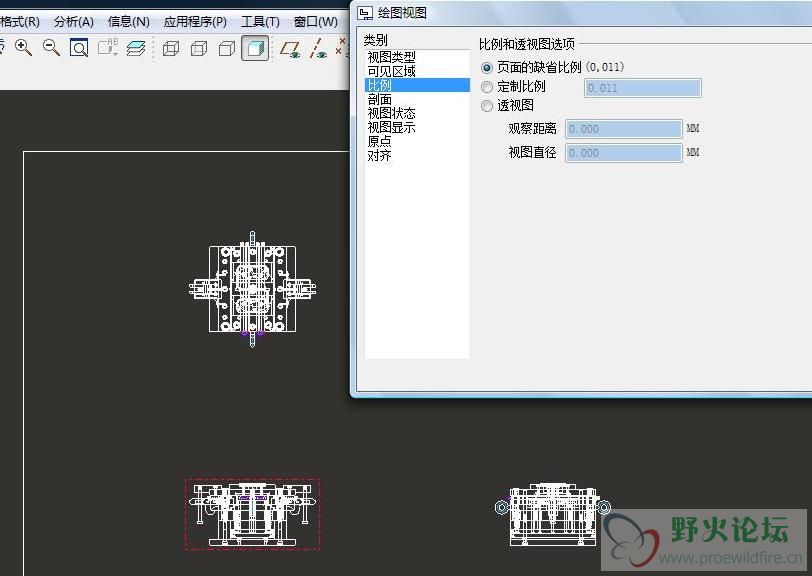

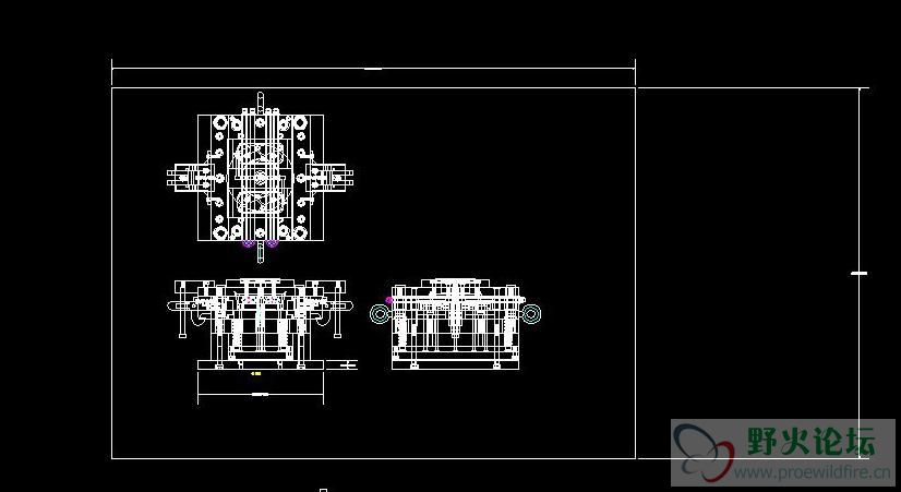

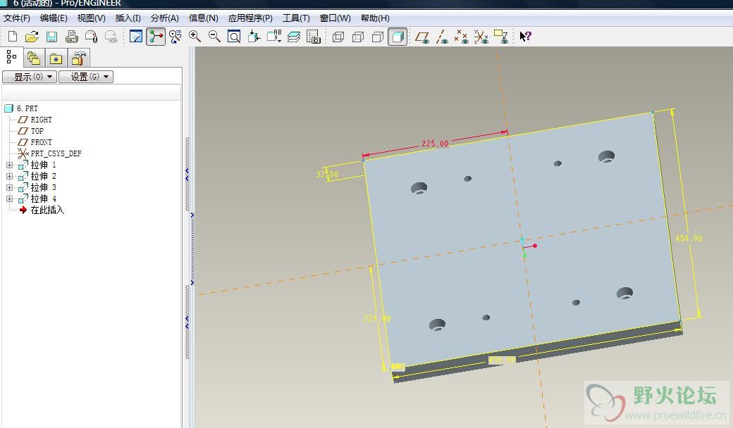

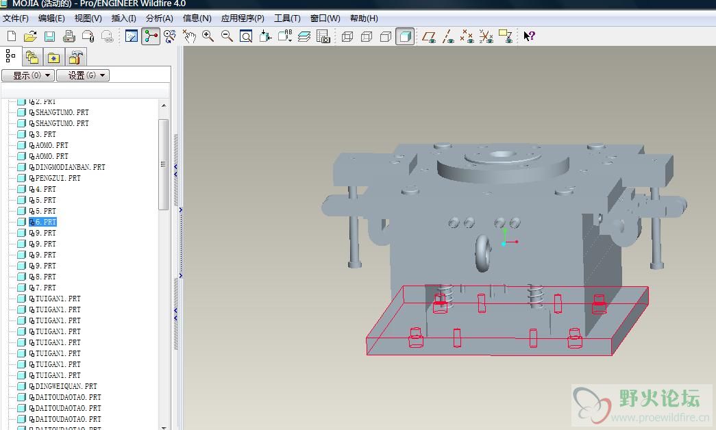

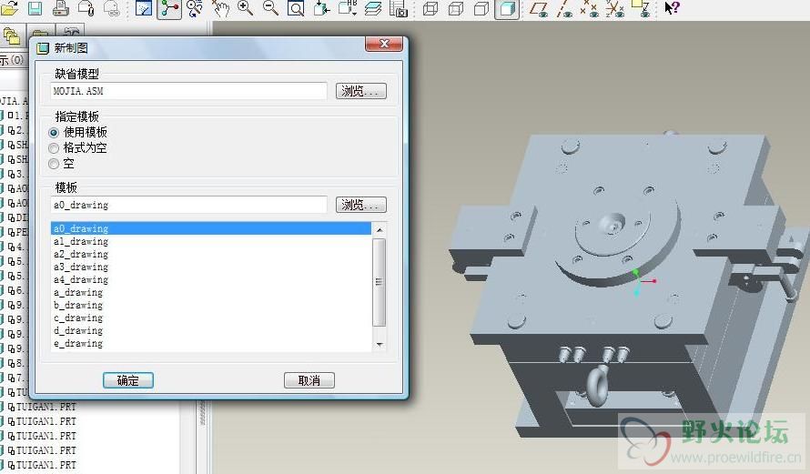

这个图纸尺寸问题我硬是没看懂,谁能教一下,我把具体问题都进行了截图分类,大家帮忙解答下,谢谢,这套模具的模架是355×450的
第一张图是我要画的图
第二张图是我选择的图纸类型
第三张图是我转换后的效果和比例
第四张图就是我把图按一比一后变大(变得不框还大)
第五张图就是我将错就错按0.025的比例转换
第六张图是转换成cad后的效果
第七张图测量框架尺寸是对的1189

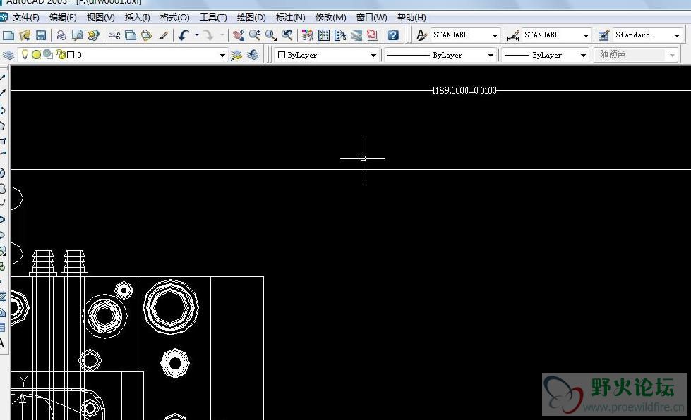

第八张图测图的实际尺寸285.75。实际本来的尺寸是450
第一个问题,就是第四副图把比列调到1时为什么会这么大,我从第三副图就感到尺寸就不对了,0号图纸是1189×841,如果按照图上的比例。不对
当我把当我把比列弄到0.025时才有点像,我就将错就错,先将其装换成CAD的再说
当我转换成CAD时,我把边框的尺寸量了下,1189×841,在PREOE中,我就选了号图纸,转到CAD中尺寸没变,说明不存在英制和公制的转换,
最后一张图就是标出了模具在图中的尺寸,本应是450 ,现在是285.75。按比例换是0.635
和我选的比例不同

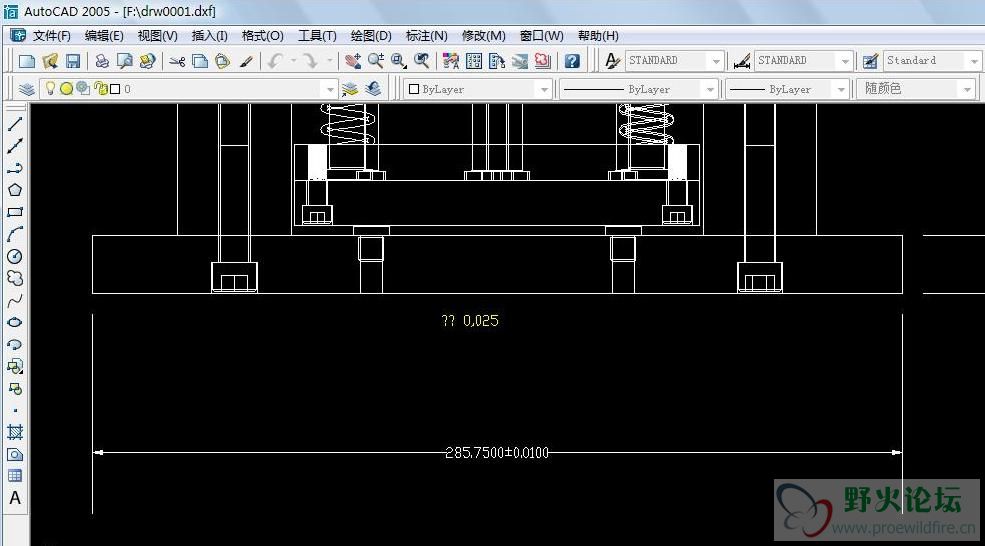

这张图就是我在cad中标注的那块板

出现0.635比例的原因是你的工程图的单位是in,而不是mm!
计算如下:0.025*25.4=0.635,没错吧!
不管是英制还是公制,A0图框大小为1189X841(mm),因为你使用的是英制,故图框转成in了,除以25.4即46.8X33.7(in),转到CAD后又变成mm了,再乘以25.4,图框当然是1189X841(mm)了,很好理解的!

恩,那意思是不是我的PROE的图是in制尺寸,

是的,PRO/E默认是英制的,兄弟你不会没设置好吧,
没设置好的赶快去论坛搜搜好,有很多关于这方面的贴。
