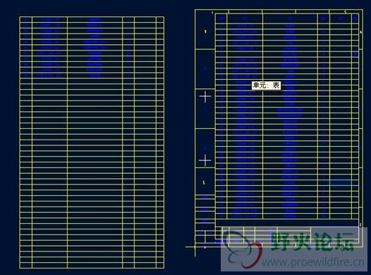

新手,第一次发帖,有不对的地方,请谅解。新手,第一次发帖,有不对的地方,请谅解。
自己做的A4明细表,可是太长了,需要分页,可我按照论坛上的资料做,做出来是这种效果。    这种效果是出工程图装配图的明细表。而我想做的是专门的一张A4明细表,第二页和第一页表格式一样的,只是内容不同。请高手帮忙

明细表的图框栏需要做成表格形式才能分页重复显示.

搞了一晚上,终于让我想明白了,就是选择表,编页之后,选择设置延拓,然后直接选确定。第二页就会在第二个页面显示出来,和第一个页面一模一样,达到了目的
