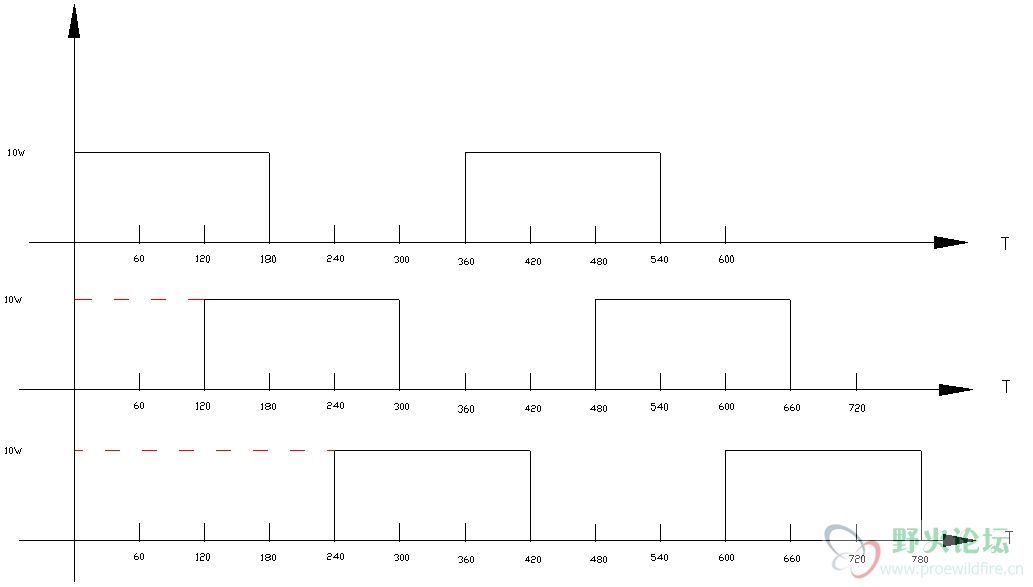

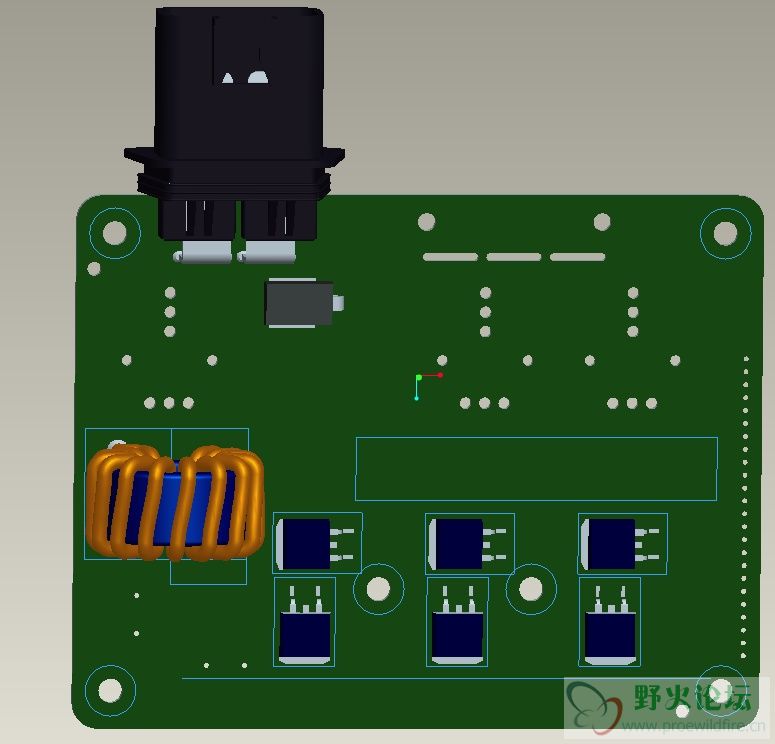

铝基板,厚度2mm,长宽约120X100mm
插头的两个pin分别通的电流是70.5sint)和70.5 sint+120),顺序不限;
电感的绕线也是70.5sint);
3MOSFET的体发热功率分别按照如下的时间规律设置:
均为10w的间歇方波,依次分别延迟120秒并无限循环下去;
求仿真自然对流,系统热稳定时的状况
求仿真自然对流,系统热稳定时的状况
主要问题请教:
1.
如何确定在EFD中要仿真的物理时间,尽量接近系统热稳定的时间,不希望设置一个无限长的时间来浪费计算机资源?
2.
如何在EFD中表达这几个MOSFET的发热规律,貌似EFD中可以表达的函数关系很少?
3.
仿真的结果要能够看到每一秒钟的热分布情况。
图面不清楚的,麻烦高手看看附件是的文档,O(∩_∩)O谢谢 New.pdf (91.46 KB, 下载次数: 23)

个人的实践情况(Intel 双核2.0G,2G内存):
    1.默认系统的网格划分等级为3级,MOSFET的发热就按照在设定的物理时间内分段设定。
    2.把仿真的物理时间定为1200s,开始仿真,发现计算机的每次迭代时间为8~14s,每次迭代运算的物理时间仅为约0.2s,预计仿真结束需要(1200/0.2)*14/3600=23.33h。仿真12小时也只运算了约55%,铝基板的平均温度约为78℃,计算资源消耗太大,也没有达到系统的热平衡状态。
修改参数:
    把上述的MOSFET发热规律改为沿时间轴方向的1/10,对应的延迟时间也由120s变为12s(也是同样为周期无限循环关系),仿真的物理时间设为120s,需要预算约2小时,铝基板的平均温度约为38℃,计算资源消耗仍然很高,也没有达到系统的热平衡状态。
问题是:
    1.物理的仿真时间要如何制定才合理?
    2.如何设置让运算时单次迭代的仿真时间不是约0.2s而是设为1s等数值,以便加快仿真?
186
247
