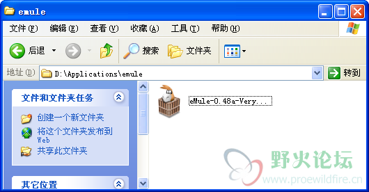

新购的Lenovo T410
安装了360杀毒和安全卫士
想装Pro/e
得先装电驴

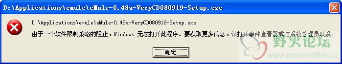

下载了野火老大提供的安装程序
发现不能运行

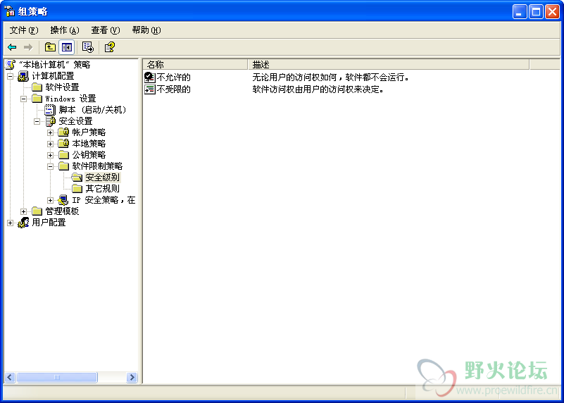

查看软件限制策略
发现“无论用户的访问权如何,软件都不会运行。”
怎样更改或删除此设置
让软件可以运行呢

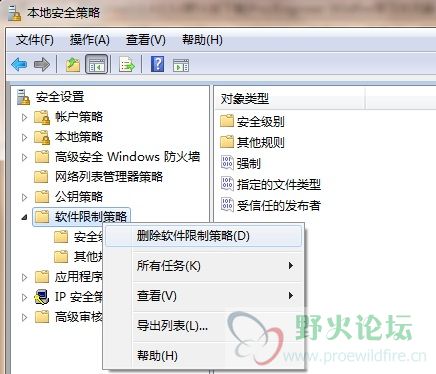

发表于 2010-10-1 20:02 | 显示全部楼层
在 软件限制策略 上点右键,删除策略试下

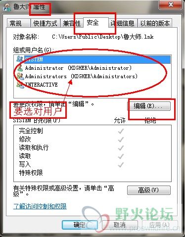

关于你所说的电驴不能安装的问题
如果是权限问题的话,
解决办法如下:
首先要确保自己是以管理员身份进入计算机
然后选中文件,右键>属性
接下来就是下图所示的了
这是Windows 7 下的设置方法,估计XP中位置会有些不一样,但应该差不多
祝你好运啊!

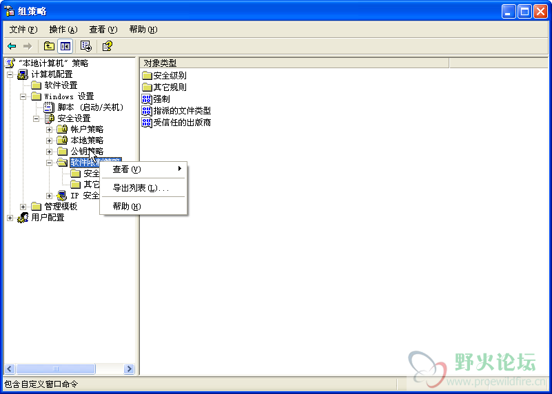

 楼主| 发表于 2010-10-1 20:58 | 显示全部楼层
右键 软件限制策略 并没有删除菜单
老大用的是什么系统?

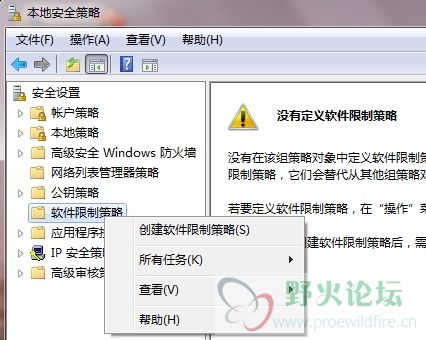

发表于 2010-10-2 11:38 | 显示全部楼层
我的是 win7 ,里面本来默认就没有限制策略,创建后,再点右键就有删除。
