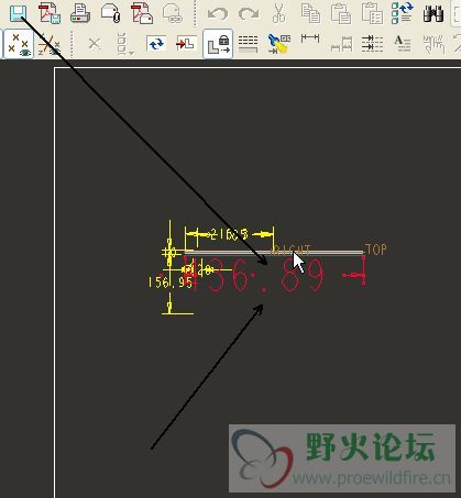

如何改变proe的绘图状态下的字体高度?有知道的,请详细告知,谢谢了!

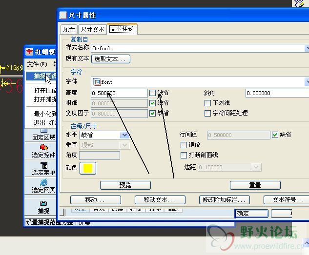

发表于 2010-9-27 07:26 | 显示全部楼层
单选或多选尺寸(点红包括尺寸界限和尺寸线——不可单独点红尺寸文本)——右键——属性——文本样式——去掉“高度”后面“缺省”前的对号——输入你所需要的文本高度——确定——ok
