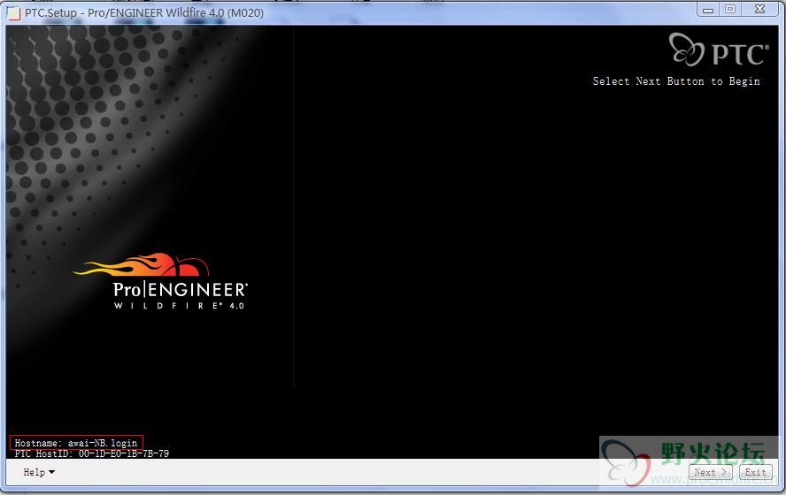

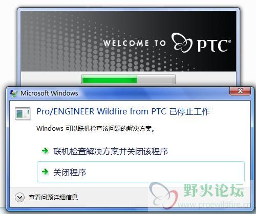

我在第一时间下载好了Pro/E Wildfire 4.0 M020 野火版,就迫不及待的要安装上看看。
可是,加载iso以后,发现和以前问题一样,运行setup会出错。。。。看图
这个问题我有解决办法,可是觉得不够完美,没有找到根源(http://www.proewildfire.cn/thread-2712-1-1.html
所以我想到了更好的办法,就是更改我的计算机名,我出错时用的计算机名是中文,改为英文再试,果然不报错!
看到了吗?就是这么简单,可是就这么简单让我重装了n遍vista!我郁闷!

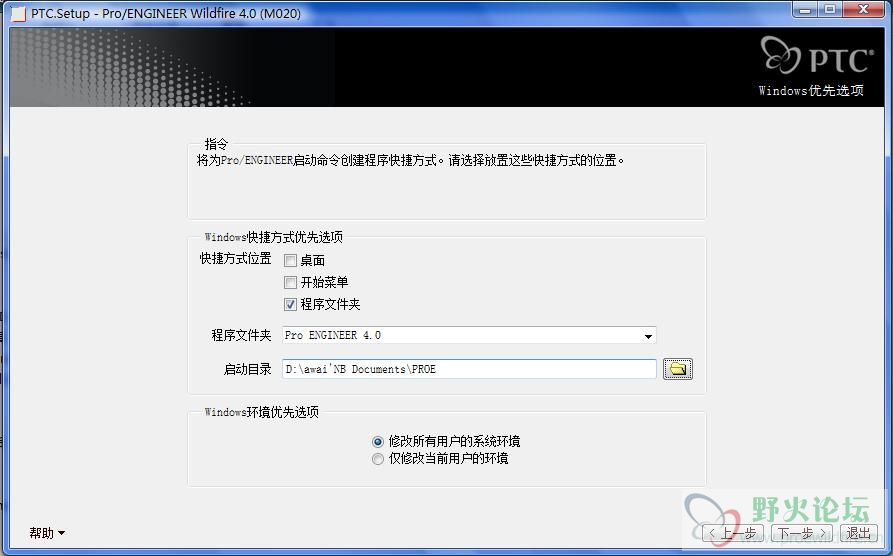

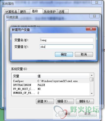

接下来添加环境变量!
怎么样?是中文了吧?

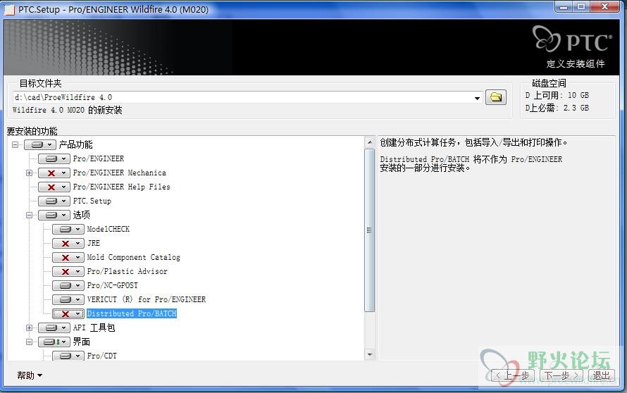

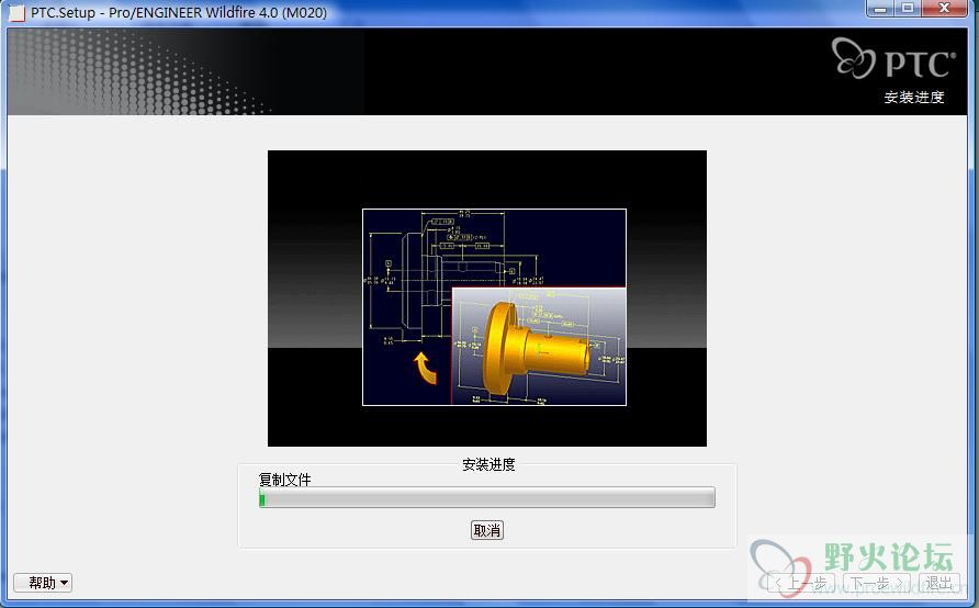

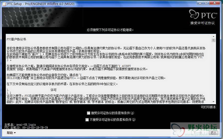

安装过程和其他版本没有区别

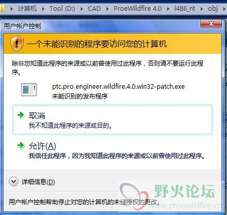

接下来是破解,将ptc.pro engineer.wildfire.4.0.win32-patch.exe拷贝到\ProeWildfire 4.0\i486_nt\obj下,运行,vista要用管理员身份运行。
OK!安装及XX过程完毕,可以使用了!

我在安装3.0 M010时就发现,中文计算机名很麻烦···没想到都4.0 M020还这样哈!!!

<我想到了更好的办法,就是更改我的计算机名,我出错时用的计算机名是中文,改为英文再试,果然不报错!>
有创意。

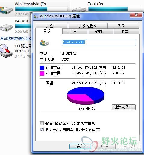

这种兼容性的问题很难说清楚是谁的问题,是互相不兼容,我也没说过vista有什么。
我的vista占用12g,其中还有安装软件以后的一些文件,休眠文件(3g)
我单位装的2003也占掉4g(页面文件512)
也没有楼上说的这么夸张,安装十几个

你用的是哪个破解文件呀? 我的XP怎装不上呢
