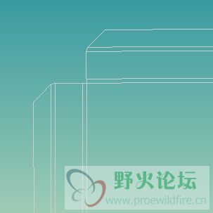

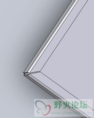

刚接触钣金的产品。这种钣金在PROE中怎么画。有没有像Solidworks那样用边缝一步画出来。请高手指点

太简单了,有几种方法都能做,最快的是用钣金件转换

发表于 2010-9-13 14:41 | 显示全部楼层

 楼主| 发表于 2010-9-13 17:22 | 显示全部楼层
原帖由 724293947 于 2010-9-13 14:41 发表
就是!!不难哈,建立法兰好像很简单 80927
这个图不对吧,拆弯后会重叠。展开后尺寸也不对。我这个图是在SolidWorks画的。在PROE我画不出来。求高手给个步骤图。

 楼主| 发表于 2010-9-13 17:24 | 显示全部楼层
展开后的图形。在PROE中可以用法兰或者别的命令直接拉成这样的效果吗?

发表于 2010-9-14 10:47 | 显示全部楼层
这个很简单的,就是用平整壁做出来的,当然还用其他的方法.展开后他的折玩处会是一弧形,与我们实际工件不一样,没关系的,你在出工程图时用CAD把他修改一下就OK了.

发表于 2010-9-14 11:36 | 显示全部楼层
是这样的吗??

发表于 2010-9-14 16:45 | 显示全部楼层
原帖由 clasks 于 2010-9-14 16:34 发表
法兰壁-细节-然后选4个边 , 草绘,画一个L型的线条,就出来了,当然你可以草绘的更复杂的图形都行。
比较简单就不多解释了~
