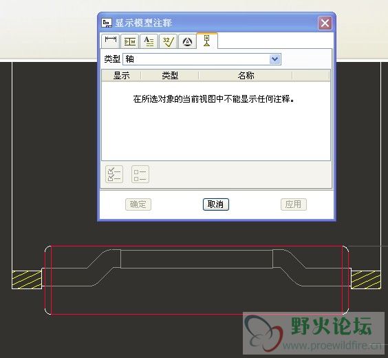

如题,我用3.0的拭去了一些中心线,现在用5.0的,为什么重新显示不出来,如图,有高手解决吗?
本来想用3.0的恢复了在在5.0打开,遗憾的是现在3.0已经打不开5.0版本的文件了。
期待解决

 楼主| 发表于 2010-9-12 14:16 | 显示全部楼层
这个是重新建立的视图,中心线是可以显示的
692

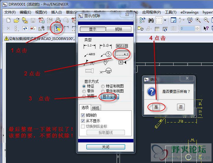

发表于 2010-9-12 14:41 | 显示全部楼层
话不多说了,看下图吧:

发表于 2010-9-12 16:43 | 显示全部楼层
楼上的对的,按我画图的习惯,我喜欢显示视图,而不是特征。这样可以避免不要的中心线。

问题的关键是在3.0中拭去后如何在5.0中恢复,文件一旦被5.0打开保存后,3.0再也打不开了。目前我只能重新建立视图才能解决这个问题

发表于 2012-2-10 02:25 | 显示全部楼层
只能高版本打开低版本。联系用显示与拭除工具,就是带手电桶的那个图标。显示轴。要实在不行,到cad里面画!
