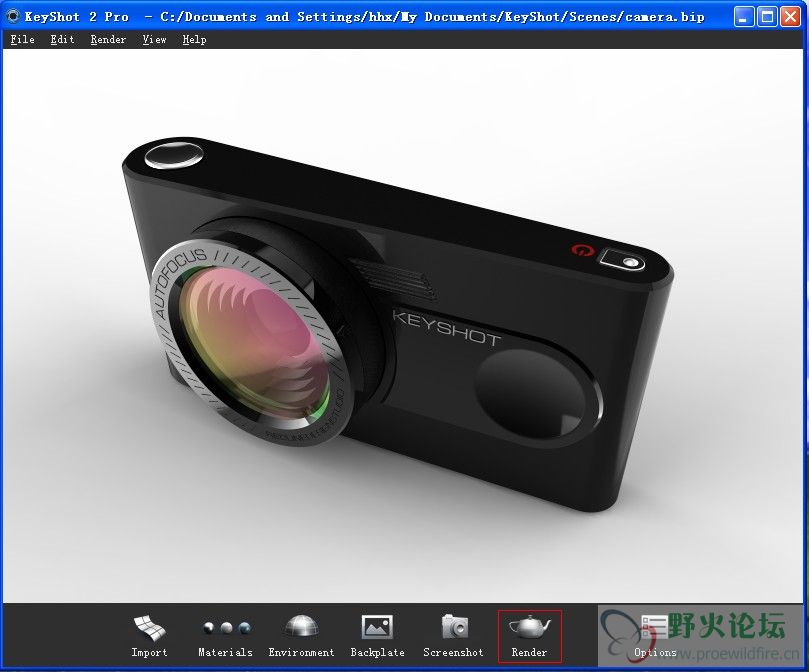

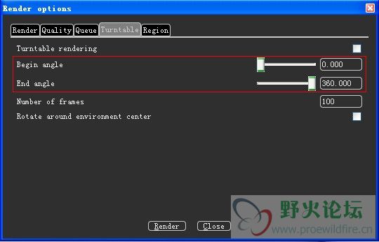

一、打开KeyShot,点Render

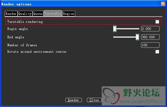

二、选Turntable选项卡,把Turntable render勾上
三、设置起始角度和结束角度
四、设置帧数

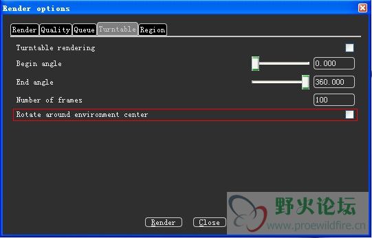

五、围绕环境中心旋转(可不选,区别看下面动画)
没有设置围绕环境中心旋转
设置了围绕环境中心旋转
六、点Render开始渲染

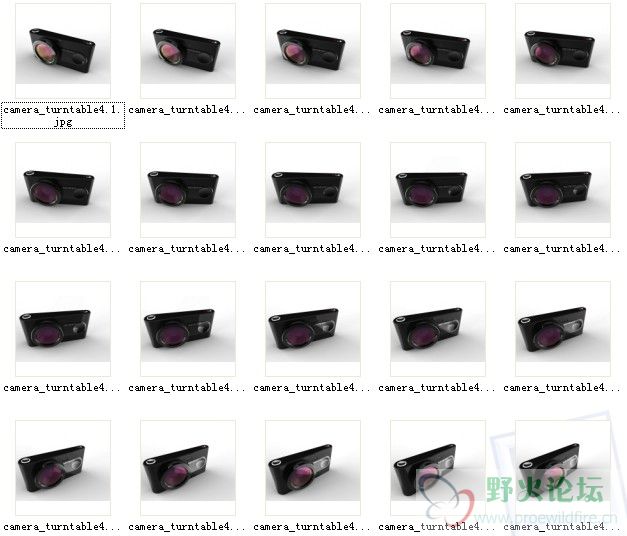

七、渲染完后就生成了n张图
八、这时,就可以用第三方软件(Ulead Gif Animator或Photoshop等等)来制作动画了
