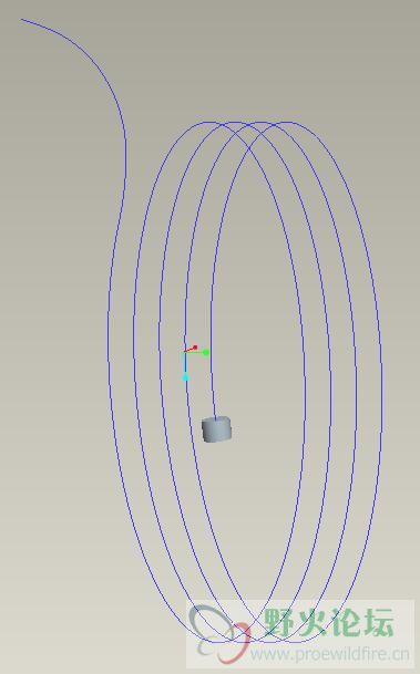

如下图所示的空间曲线,我想用一个圆顺此曲线扫描,可是无论怎么选总显示“指定的轨道不可用”,请问有没有谁有解决办法。谢谢了!

应该是有相交吧

发表于 2010-9-3 15:22 | 显示全部楼层
你画的轨迹线有问题,这样看好像很顺滑,但是在实际当中估计在交接点就会非常不连贯,所以你的圆在扫描的时候就无法进行下去

发表于 2010-9-3 17:13 | 显示全部楼层
用扫描命令不能识别基准曲线,要用变截面扫描命令来做

发表于 2010-9-3 19:43 | 显示全部楼层
用可变扫描试下

发表于 2010-9-6 15:45 | 显示全部楼层
6#也可以试一下螺旋扫描。

发表于 2010-9-6 23:33 | 显示全部楼层
一般的扫描,所选的轨迹只能是相同曲率的曲线,而你图上的有一段曲线,跟那段螺旋曲线的曲率不一样,所以不能用一般的扫描,得用可变截面扫描,即VSS才行
