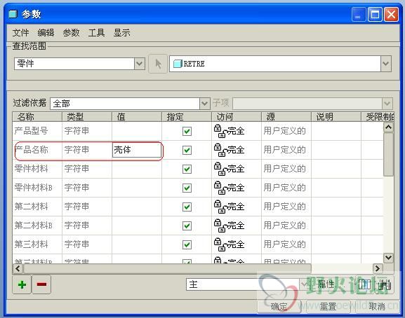

好象PROE不能存中文名文件,那么装配图中的BOM表里"名称"一列中显示不了中文啊,那可怎么办,是否有人问过这个问题?是否已有解决方法.
433
578
发表于 2010-9-2 21:08 | 显示全部楼层
可以在参数中设置零件名称

发表于 2010-9-3 07:24 | 显示全部楼层
设置参数调用

 楼主| 发表于 2010-9-7 21:03 | 显示全部楼层
非常感谢!不是非要说致命,而是急着想得到答案,再次感谢!
