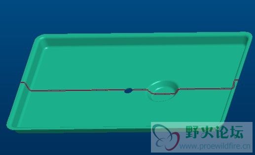

请教论坛里的高手,这个钣金件如何展开?

发表于 2010-8-30 14:00 | 显示全部楼层
这种产品按标准展开的尺寸和实际生产中开料尺寸还有很大误差

发表于 2010-8-31 09:51 | 显示全部楼层
是呀,我针对钣金件的问题咨询过公司的专业钣金工艺人员,的确每次我们的展开图对于他们来说并无多大参考意义,他们还的重新搞。

发表于 2010-8-31 10:56 | 显示全部楼层
如果东西不大可用成型模一次性解决掉

原帖由 qh136 于 2010-8-30 14:00 发表
为什么?如果尺寸差别大,我想应该是K因子不对。

关键是我想知道在PRO/E中能不能展开。

发表于 2010-8-31 21:29 | 显示全部楼层
proe中的处理方法,展开之前先加一个裂缝特征,在四个角的一个角上增加裂缝,然后展开。
这样处理也比较符合实际情况。

原帖由 lifengyong 于 2010-8-31 21:29 发表
这样处理也比较符合实际情况。
这个我也知道,单展开后板料也是有缺口和边逢的,这与实际拉伸变形是不符合的。
