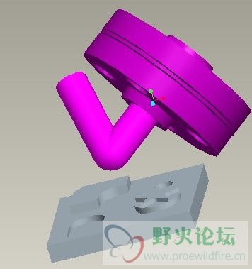

[求助] 管道为什么这么大。。。怎么修改尺寸啊。。。

发表于 2010-8-6 22:47 | 显示全部楼层 |阅读模式
同题目。。。望高手指教

发表于 2010-8-6 23:44 | 显示全部楼层
检查两个模型的单位是否一致

 楼主| 发表于 2010-8-7 01:29 | 显示全部楼层
组件单位是mm的。。。可是管道就不知道哪里改了。。。纠结啊

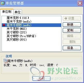

发表于 2010-8-12 16:29 | 显示全部楼层
管道的单位应该是弄错了,如果管道零件的单位是英寸(in),而组建的单位是mm,那么零件的尺寸会扩大24.5倍,只要将管道零件的尺寸以1:1从英寸换为毫米就行了。
-10
 楼主| 发表于 2010-8-13 21:10 | 显示全部楼层
不行额。。。我先把原来的1:1换了。。。然后再1:25.4换。。。照样没有任何改变。。纠结啊
