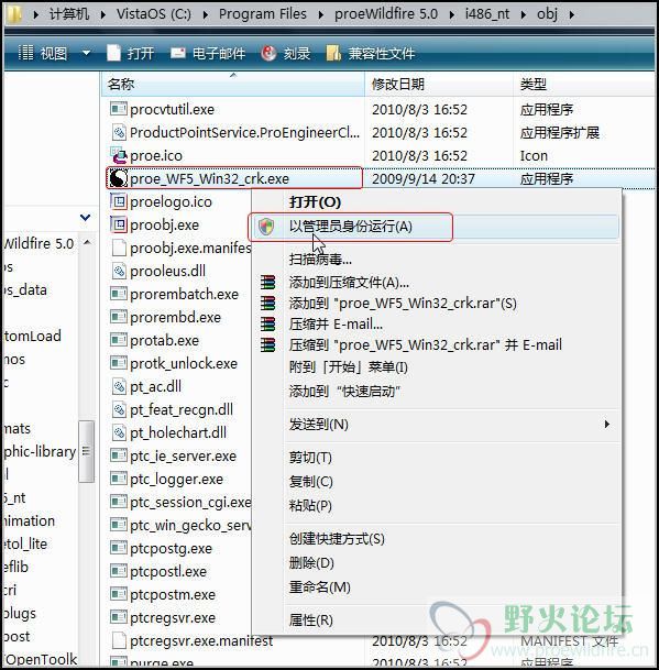

我本本的系统是vista sp1,原来我从安装2001版以来从来都是一次安装成功,唯独这次安装5.0,在破解运行第一个补丁时弹出对话框“cup_id.exe file not find...”,当时看了野火先生的详细安装步骤后面的回复,有人也遇到这个问题,野火先生说安个虚拟网卡,我安装了微软的虚拟网卡,但问题依旧。后来,我就想是不是我的权限不够,我就右键点击该补丁,用“管理员身份运行”详细见下图,结果就ok了。就一层窗户纸。
    vista确实很罗嗦。
[/localimg] crk1.JPG

分享另一個方法
    分享另一個方法:
    劲推!!
    我一樣是用vista sp1。
    关于權限的部分,我是將整個資料夾在“安全性”那裏都改成“所有身份可寫入/修改”。
    这样一来,就不用三個補丁都使用右鍵—》管理員身份運行了。

以管理员身份运行可能更安全一些
这么快就有人回复了,看来分享的东东有人感兴趣,很欣慰。
t7887658先生的方法我开始也是这样做的,只不过是仅对cup_id.exe的安全属性进行了修改,整个文件夹的权限修改怕不安全。
主要是我对vista系统不是很熟悉,后来右键点击看到了“以管理员身份运行”,我就对后面的两个补丁文件改为“以管理员身份运行”,虽然vista过于罗嗦了,但把安装文件夹的权限改成"所有身份可寫入/修改",终归觉得有些不安全。
个人愚见,仅供参考。谢谢。

      谢谢 楼主 和 2#  的个人心得经验介绍!(楼主似乎还有截图未成功上传? [/localimg] ?
