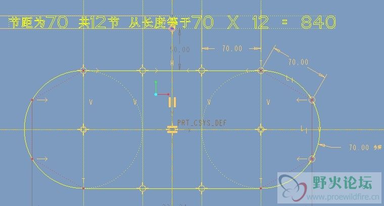

如示意图所示,要在跑道形的周线上装配一链状机构(如箭头所指节距为70),链节为10~12节,怎么设计周线长度才可能实现链状机构正常在周线上滑运转,理论假设每个节点都位于周线上,首尾节点相连。
我试过一些,装配成类似槽连接并“拖动”,但是不能保证在每个位置都首尾相连。
唉,语文太差,也不知大仙明白了没有,我想能猜出来了吧。

用销钉和槽连接一起试试

也是,我就是用的用销钉和槽连接,试过了可是总是差点。这可是机构上用到的,请高人多加指教了。在此多谢了。

感谢一束光,不是机子配置的问题,是曲线长度凑不出来,一个位置或许刚好,到另一个位置就no。

不知道这样行否
试了一下, 按每节70节距,共12节首尾相节,一槽一销钉的装配,能准确装配完成.
但装配后,好象会卡,链不能顺畅在轨迹上滑行.
貌似简单的问题,看来也不简单.
有时间继续再琢磨
