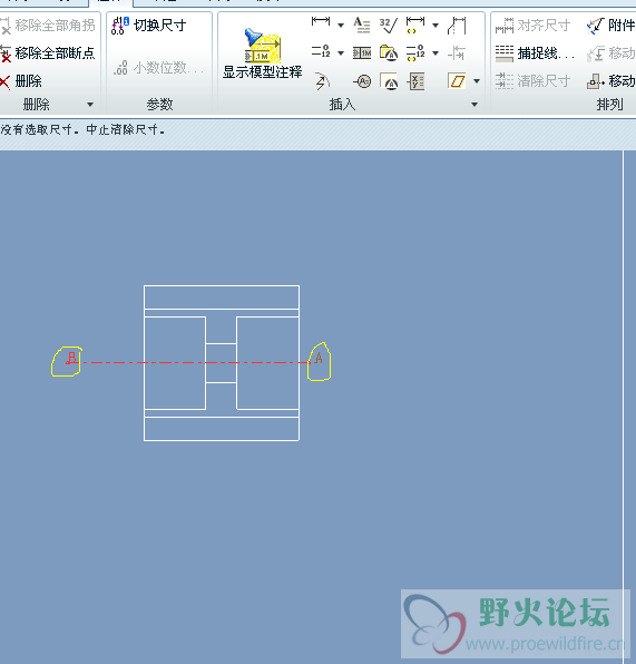

[求助] 如何删除基准轴上文字

QQ截图未命名.png 请高手帮忙如何删除附图中标有黄色的文字

发表于 2010-7-27 08:15 | 显示全部楼层
把这个写进config.pro文件
display_axis_tags no
重新运行Pro/E

发表于 2010-7-27 09:35 | 显示全部楼层
关闭轴显示就行了嘛
