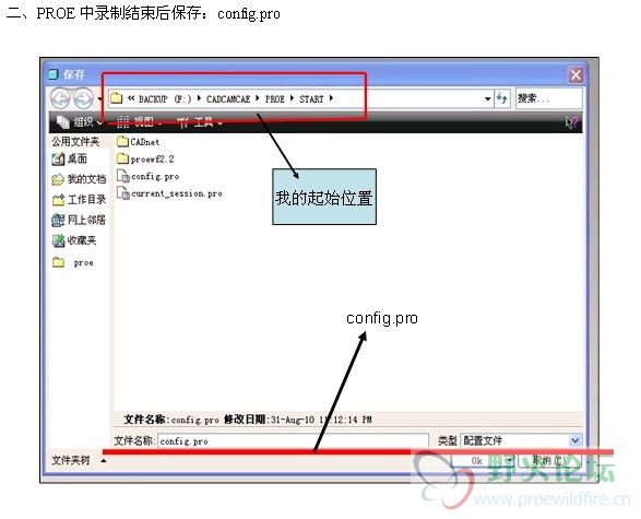

我在工具映射键创建了快捷键,然后保存到PROE起始目标,但关掉PROE后在打开保存的快捷键又没了,谁能帮帮我,谢谢

快捷键内容是保存在 config.pro 里的

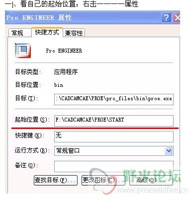

设置完之后,要保存为配置文件config.pro,再保存到起始位置下。参考附件图片及解析。
