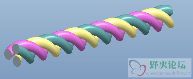

一段绞线!

有PRT文件吗?

发表于 2010-7-21 12:10 | 显示全部楼层
原帖由 没事进来转 于 2010-7-20 10:23 发表
有PRT文件吗?
做了下,给你
prt0001.prt.rar
37.76 KB, 下载次数: 41

发表于 2010-7-21 12:56 | 显示全部楼层
很简单的关系而已没什么难度的
125.prt.rar

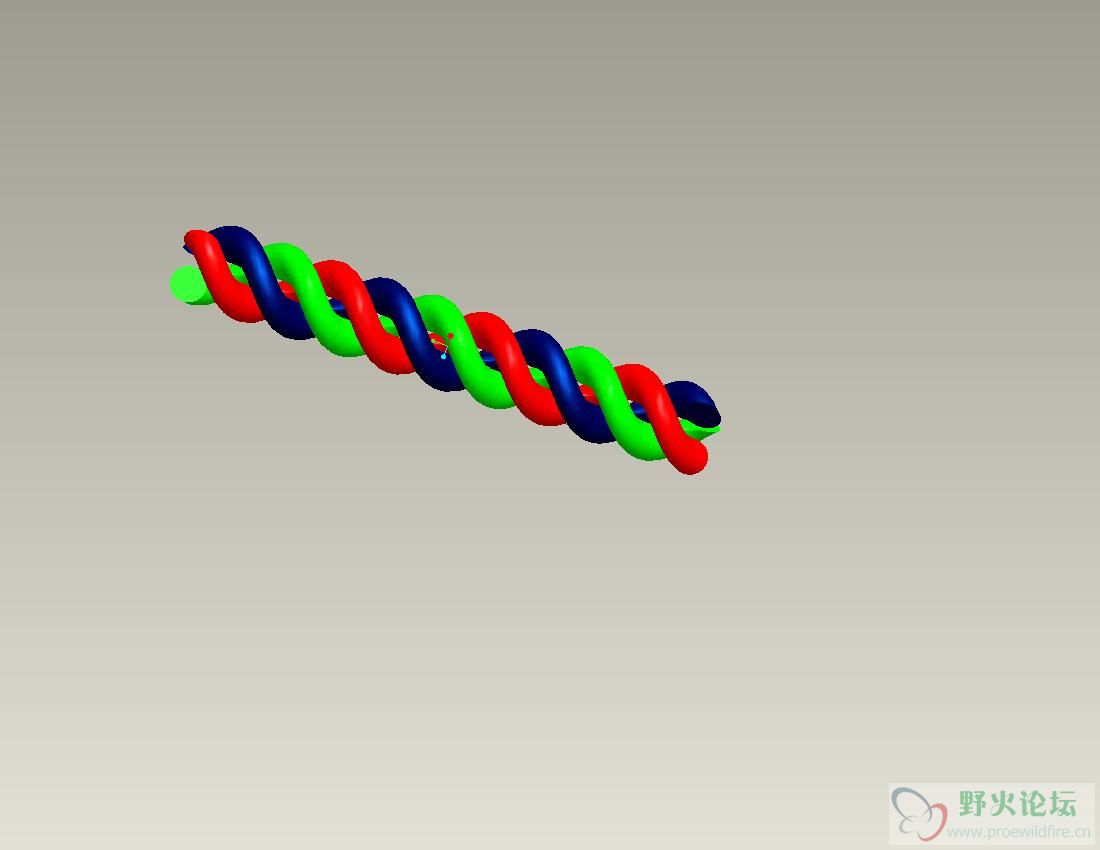

回复 4# 神还是个孩子 的帖子
我看了一下,拿个 关系式是怎么样的呢,我怎么也画布出来

发表于 2010-7-21 15:18 | 显示全部楼层
是不是用两次螺旋特征做的啊,没试过,

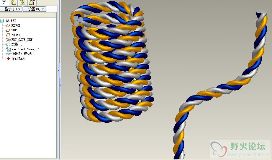

发表于 2010-7-22 17:08 | 显示全部楼层
用这个关系:sd21=trajpar*360*10
sd21是扭的那个尺寸。
[ 本帖最后由 南宁老马 于 2010-7-22 17:11 编辑 ]
