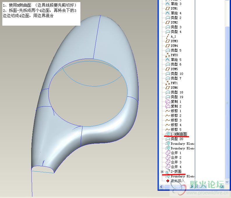

[求助] 大家帮帮我啊,最后的五边面做不出来了

发表于 2010-7-26 15:17 | 显示全部楼层
学习了,如楼上所述,应该有两种方法:
1、使用N侧曲面 (边界线段要先剪切好)
2、拆面-先拆成两个4边面,再将余下的3边边切成4边面,用边界混合
313

发表于 2010-7-26 16:56 | 显示全部楼层
看下是不是你想要的

发表于 2010-10-15 16:45 | 显示全部楼层
是这样做么
是这样做么
