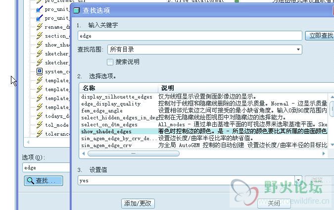

以前在论坛上常看到有人抱怨Pro/E中没有边着色这一功能,类似的好像Solidwork中早有了。其实个人这也不是什么要紧的功能,有点花俏的味道,也没在意,后来一次无意中瞎整,发现原来Pro/E中也可以边着色的。如图 Snap1.jpg
设置方法如下:点击视图>显示设置>模型显示,弹出如下对话框 Snap2.jpg ,勾选带边,这样模型就会显示边着色了。但是这样只能读当前进程有效,应该在配置文件里可以设置,于是在选项里对edge搜索了一下,果然有一项show_shaded_edges,意思是着色是控制边的颜色,将其值设为yes,就可以了。 Snap6.jpg
